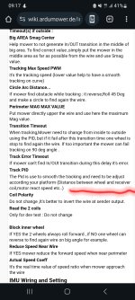

Ich Danke dir.... ich werde testen und berichten. In der Anleitung steht auch etwas von Abstand zwischen Räder und Perimeter Empfänger. Aber dafür gibt's ja keine Einstellung, das muss ich glaub auch über POD realisieren!
Wo hast du das gelesen?
PID meinte ich aber hier im AzuritBer Anleitung

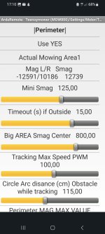

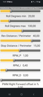

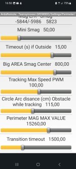

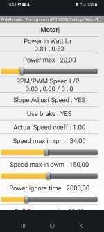

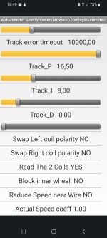

First of all, settings of perimeter and motor settings for comparison. They were and are all as Bernard recommended.
