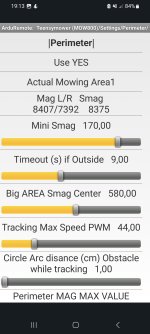

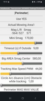

Wie hoch ist die Spannung am Sender eingestellt? Der Strom ist scheinbar zu gering - Daher vielleicht auch der geringe SMAG. Max SMAG muss genau eingestellt werden damit der Mäher auch gut auf dem Draht fährt. Im 1. Video ist MAX SMAG auf 8500 und der Mäher empfängt nur 5000.
Ich glaube das sollte passen, ich habe mal ein Screenshot gemacht ich habe eigentl. Alles ganz gut eingestellt.
Ok das weiß ich garnicht auf Anhieb ich glaube es läuft mit 9v.
Ich habe die inas aber nicht mit 0.02 sondern mit 0.011 eingetragen, da ich somit ziemlich genaue Werte bekomme im Vergleich zu. Multimeter. Sie passen sehr gut überein und mit 0.02 bekomme ich auch keine vernünftigen perimeter Ströme, sodas er immer denkt das Kabel Ist durchtrennt.

Das Multimeter zeigt keine brauchbaren ströme, da hier kein vernünftiger Gleichstrom fließt, auch kein Sinusförmiger Wechselstrom. 9V sollten aber passen.
Die Genauigkeit ist bei den INAs nicht sehr gut, bei den 10milliOhm varianten sogar recht bescheiden.
Entscheidend ist die Einstellung wann der Sender Ein- und Ausgeschaltet wird.
PERI_CURRENT_MIN hast du scheinbar eingestellt.
Ja ich weiß schon, ich habe mich aber an dem Ladestrom des Akkus orientiert und dieser Wert scheint zumindest beim Akku super zu passen. Und da ja alle inas gleich sind mit 010ohm müsste dieser Wert ja dort auch passen dachte ich🙈😉☝️
