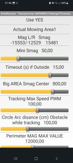

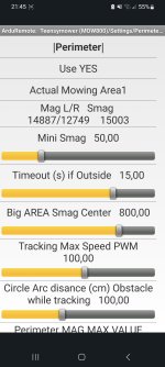

So wie ich das sehe, hast du bei der rechten Spule positive Werte. Du solltest die Anschlüsse der Spule einmal tauschen um auch hier einen negativen Wert zu bekommen.
Ok krass, nein das hatt er bei mir noch ni gemacht!!! Also bei dir sind beide minus oder plus. Sehr interessant... aber wie gesagt, sind bei mir beide starr in Der appBei mir sieht es so im Betrieb aus.
Ok aber es scheint ja als hätte ich evtl. Ein Problem in der TeensyFirmware!?Beide sollten negativ anzeigen!
Am besten ist es wenn du dass mit der Hardware machst. Nur wenn sich eine Spule außerhalb befindet, wird der Wert positiv.

Ja das geht gut! Danke. Hast du die letzte aktuelle Version von TeensyMower?Auf jeden Fall müssen beide Werte negativ sein, sonst denkt der Mäher dass er mit der positiven Spule außerhalb ist, und versucht wieder in das negative Feld zu gelangen.
