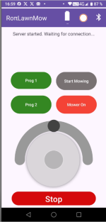

Vor einigen Jahren habe ich mich mal mit der Android App Entwicklung auseinandergesetzt. Damals habe ich für mein E-Bike eine Art Dashboard auf Basis ESP32 mit Anbindung an mein Handy gebaut. https://ullistechnikecke.blogspot.com/2021/05/
Nun hat es mich wieder gepackt und ich will die Fernbedienung die ich mit dem Pico und dem Joystick realisiert habe nun auch in eine App bringen. Mittlerweile habe ich schon einige Fernbedienungen um den RoπLawnMow zu bedienen. Am besten gefällt mir die Steuerung mit dem Joystick. Ich bin gespannt ob das über das Handy dann auch den Spaßeffekt hat. In der Mitte vom Foto schon mal ein erster Screenshot, Die Verbindung wird mittels BT aufgebaut und die Daten die der FB Decoder in der RoπLawnMow-SW benötigt werden auch schon übertragen. In den nächsten Tagen hoffe ich dass ich das mal mit meinen Modellen aus testen kann.
Ich hatte in den letzten Tagen da auch wirklich eine gute Hilfe. ChatGPT hat mir viel Recherche abgenommen. Aber alles schafft sie nun auch noch nicht. MIt dem Ergebnis bin ich aber ganz zufrieden. Bin gespannt wie lange das noch kostenlos ist.
Meine Android App zur Bedienung meines RoπLawnMow ist nun fast fertig
Heute bin ich schon mal draußen Probe gefahren und es klappt sehr gut. Der Vorteil dieser App ggü. der Fernbedienung mit Joystick ist, dass man das Handy eigentlich immer dabei hat und die App hat jetzt schon mehr Funktionen, als der rote Fernebdienung mit Joystick. Mir persönlich gefällt bei der Fernbedienung mit Joystick, dass man besser steuern kann. In der App fehlt die Z Achse des Joysticks, Ich hatte noch keine Idee wie man die noch gut implementieren könnte. Aber wo ich gerade schreibe fällt mir ein, ein zusätzlicher Slider unter oder neben dem Joystick wäre noch ein Option. Platz wäre genug. Im Video seht ihr die kurze Probefahrt
View attachment AndroidAppHB1.mp4

What software did you use to create the mobile APP ?
Android Studio i will share the actual Code during the next days. Should run above of Android 7.
But unfortunately I am not really familiar with Android Studio it is very complex to setup a new project and share a existing project.
But ChatGPT is patient and the code is Java, so this is not really a challenge.
Here You find the Code of the App, Created in Android Studio Koala Feature Drop | 2024.1.2:
Normally you only should unzip the file and load the project in Android Studio. I didn't tried it before, so give me a feedback if it works.
Habe es geschafft und die Z-Achse des HW-Joysticks in meine App implementiert.
Bei Github habe ich eine CircularSeekbar gefunden, die ich auf meinen Bedarf anpassen konnte.
Bei der Gelegenheit habe ich gleich das Outfit der App noch ein wenig angepasst.
Mit dem dunklen Knopf in dem Halbkreis kann ich nun den Mäher wieder exact um die eigene Achse drehen lassen.
Dann kann ich morgen wieder auf den Rasen gehen, nachdem ich heute in meinem Arbeitszimmer gecruised habe.
