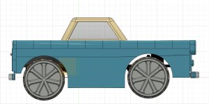

Bei Arnold versuche ich den Allradantrieb mit „Radmotoren“ umzusetzen. Ich habe mir dazu 4 Räder aus Hoverboards besorgt.
Das hat zur Folge, daß Arnold ein sehr schwerer Mäher werden wird.

Wie die Bilder zeigen, ist die Mechanik weitestgehend konstruiert und der Aufbau des Mähers ist in vollem Gang. Erste Fahrversuche haben bereits stattgefunden und auch der erste Totalschaden ist wieder repariert. Die nächsten Tage wird die Karosserie aufgebaut und der Mäher fahrbereit gemacht.

Als nächstes wird die Karosse (noch ohne Dach) montiert. Die Karosse soll komplett abnehmbar werden, lediglich mit 4 senkrechten Schrauben befestigt - wie würde der Kaiser sagen: Schaun mer mal ..

Als nächstes kommt die Montage der Radhäuser, die werden auch mit der Karosse verklebt. Am Ende kann man die gesamte Karosse nach Lösen von 4 Schrauben nach oben wegnehmen ( so ist es zumindest geplant ).
